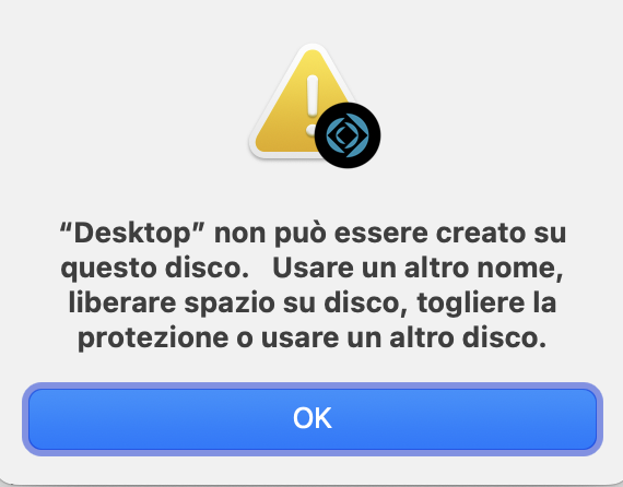

Scusate, non avevo letto. Il problema del supposto errore a causa delle virgolette è stato risolto. Adesso non riesco ad andare avanti a causa dell'avviso allegato. Preciso che FileMaker ha accesso completo al disco.
Edited by Rosario de giovanni
completo con altre info. Forse l'errore è nello script dove il valore della variabile $percorso è (PercorsoDesktop)?
1 hour ago, Rosario de giovanni said:
[Google Translate]: The issue with the supposed error due to the quotes has been resolved. Now I can't proceed because of the attached warning. I would like to point out that FileMaker has full disk access.
I suggest you add a Pause/Resume Script step just before the Save Records as PDF step.
Then, while the script is paused, open the Current tab in the Data Viewer and examine the values of $nomeFile and $percorso.
